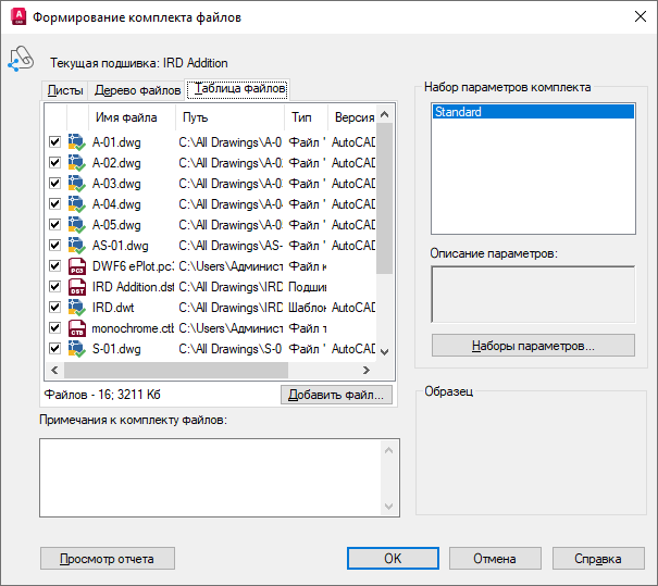

Отображает файлы для включения в комплект в табличном формате.
ФОРМКОМПЛЕКТ (команда) найти
По умолчанию сюда заносятся все файлы, на которые ссылается текущий чертеж (внешние ссылки, стили печати, шрифты и др. ). Пользователь может добавлять и исключать файлы из комплекта. В комплект не включаются файлы, ссылки на которые установлены с помощью URL.
Если какой-либо лист из списка недоступен, значит на него ссылается (как на внешнюю ссылку) некоторый другой файл из формируемого комплекта, и он автоматически будет включен в комплект.Отображаются следующие параметры.
Здесь можно ввести текстовые примечания к формируемому комплекту файлов. Примечания также включаются в отчет о работе процедуры. Для того чтобы получить возможность использования шаблона примечаний, нужно создать текстовый файл etransmit.txt и занести в него стандартный текст примечания. Файл необходимо сохранить в одной из папок пути доступа к вспомогательным файлам, заданного на вкладке "Файлы" диалогового окна "Параметры".
Список ранее сохраненных наборов параметров. Принятый по умолчанию набор параметров комплекта называется СТАНДАРТ. Для создания новых наборов параметров и изменения существующих служит кнопка "Наборы параметров".
Отображает диалоговое окно "Наборы параметров комплектов", в котором можно создавать, изменять и удалять наборы параметров комплектов файлов.
Отображение отчетных сведений о комплекте файлов. К их числу относятся заданные примечания к комплекту и автоматически сгенерированные сопроводительные примечания, информирующие о том, как правильно использовать файлы комплекта. Например, если шрифты SHX обнаружены в одном из чертежей комплекта, указывается папка, в которую следует скопировать эти файлы, чтобы их можно было найти в системе, в которой установлен комплект файлов. В отчет также включается текст пользовательских примечаний к комплекту.
