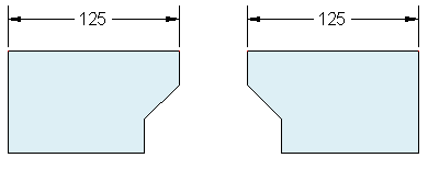

Создайте чертеж в натуральную величину в соответствии с единицами чертежа, которые необходимо использовать. Например, следующие объекты могут быть представлением двух зданий, каждое из которых имеет 125 футов в длину, или же фрагментом детали механизма с размерами в миллиметрах.
