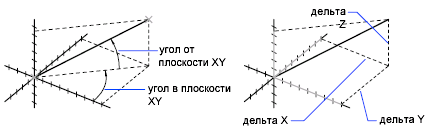

Как правило, команда ДИСТ возвращает значения 3D расстояний в пространстве моделей и 2D расстояний на листе в пространстве листа.
В пространстве модели изменения расстояний и углов компонентов X, Y и Z измеряются в 3D пространстве относительной текущей ПСК. При выводе значения расстояния используется текущий формат единиц.
Если координата Z первой или второй точки опущена, параметр РАССТОЯН подразумевает текущий уровень.
В пространстве листа расстояния обычно изменяются в 2D единицах пространства листа. Но при применении объектных привязок к объектам в пространстве модели, которые отображаются в отдельном видовом экране, расстояния возвращаются в виде 2D расстояний в пространстве модели, спроецированных на плоскость, параллельную экрану.
