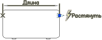

В следующем примере показано, как при выделении зависимостей создается эффект ореола для связанного параметра (Расстояние) и операции (Растянуть) при выборе в редакторе блоков ручки настройки.

Ручка |
Связанный параметр или операции |
Операция |
Связанные параметры, ручки и набор объектов (геометрии) |
