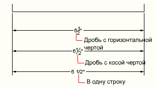

Форматом дробей, отображаемых в размерах, можно управлять.
Задавать формат дробей в размерах можно с помощью системной переменной DIMFRAC, если системной переменной DIMLUNIT присвоено значение 4 (архитектура) или 5 (дробное).
На иллюстрации ниже показаны различные возможные форматы дробей.
Эти параметры доступны на вкладке "Основные единицы" диалогового окна "Изменение размерного стиля" или "Новый размерный стиль".
