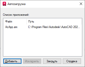

Добавление и удаление файлов приложений из списка автозагрузки. Это приложения, загружаемые каждый раз при запуске программы.
ЗАГПРИЛ (команда) найти: содержимое
Отображаются следующие параметры.
Отображение упорядоченного по алфавиту (по именам файлов) списка файлов приложений для загрузки при запуске.
Отображение диалогового окна "Добавление файла в список автозагрузки". В этом диалоговом окне можно выбрать файлы для добавления в список автозагрузки.
Удаление выбранных файлов из списка автозагрузки.
