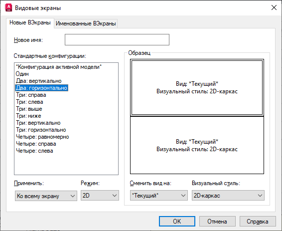

Имя новой конфигурации видовых экранов в пространстве модели. Если имя не вводится, конфигурация видовых экранов применяется, но не сохраняется. Если конфигурация видовых экранов не сохранена, ее нельзя использовать в пространстве листа.
Список стандартных конфигураций видовых экранов, включая конфигурацию "ТЕКУЩАЯ".
Предварительный просмотр выбранной конфигурации видовых экранов, включая информацию о виде, назначенному каждому из них.
Применение конфигурации видовых экранов ко всей области рисования или только к текущему видовому экрану.
Выбор 2D- или 3D-режима. Если выбран 2D-режим, на всех видовых экранах создаваемой конфигурации по умолчанию устанавливается такой же вид, как и у текущего активного видового экрана. Если выбран 3D-режим, на создаваемых видовых экранах сразу же будут установлены стандартные виды модели.
Список возможных видов для создаваемых видовых экранов. В списке выводятся имеющиеся в чертеже именованные виды, а если установлен 3D-режим, то еще и стандартные виды модели. Для смены вида на каком-либо видовом экране нужно выделить его в группе "Образец" и выбрать нужный вид из списка.
Визуальный стиль, применяемый к видовому экрану. Отображаются все доступные визуальные стили.

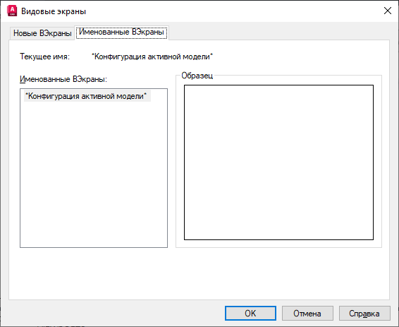

Список всех сохраненных конфигураций видовых экранов в модели в чертеже.
Отображается имя текущей выделенной конфигурации видовых экранов.
Создание неперекрывающихся видовых экранов на основе стандартных конфигураций видовых экранов.
Расстояние между создаваемыми плавающими видовыми экранами.
Список конфигураций неперекрывающихся видовых экранов, сохраненных в чертеже. Любую из именованных конфигураций можно использовать на текущем листе. Создавать и сохранять именованные конфигурации плавающих видовых экранов нельзя.
