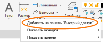

Можно добавить часто используемые инструменты на панель быстрого доступа, нажав указанную кнопку раскрывающегося списка и выбрав необходимые элементы.
Кнопки добавляются справа от команд, отображаемых по умолчанию на панели быстрого доступа. Чтобы удалить одну из этих команд, используйте редактор НПИ. Откройте [+] «Панели быстрого доступа» > [+] «Панель быстрого доступа 1». Здесь можно сделать выбор и нажать «Удалить». Кроме того, можно перетаскивать элементы, изменяя их порядок на панели.
