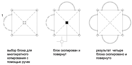

С помощью ручек, кроме операций редактирования, можно также выполнять многократное копирование объектов.
Так, например, используя параметр "Копировать", можно поворачивать выбранные объекты, создавая их копии в каждой указываемом положении.

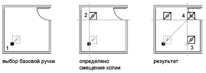

Кроме того, режим многократного копирования активизируется нажатием клавиши Ctrl в процессе указания первого нового положения для объекта. Так в режиме "Растягивание" можно растянуть объект, например, отрезок, и затем скопировать его в любую точку области рисования. Множественное копирование будет продолжаться, пока не выключить ручки.
Многократное копирование можно производить, размещая копии с заданным шагом смещения. Этот шаг определяется расстоянием между объектом и его следующей копией. В следующем примере размещаются источники освещения. Первая копия осветительного прибора создается со смещением в две единицы. Все последующие копии также размещаются на расстоянии в две единицы от предыдущих.

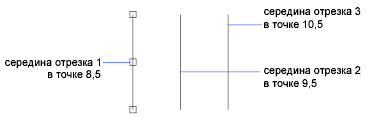

Если при выборе нескольких точек копирования с помощью указывающего устройства удерживать нажатой клавишу Ctrl, графический курсор будет привязан к точке смещения, созданной на основе двух последних выбранных точек. В приведенной ниже иллюстрации координаты середины отрезка 1 - 8,5. На основе этой средней точки отрезок 2 был скопирован с помощью клавиши Ctrl и режима ручек "Растянуть"; координаты середины этого отрезка – 9,5. Третий отрезок будет привязан к точке смещения, созданной на основе значений координат 10,5.
