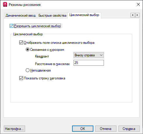

Метод циклического перебора удобен для выделения перекрывающихся объектов с помощью комбинации клавиш SHIFT+ПРОБЕЛ. Можно настроить отображение синего значка курсора при наличии перекрывающихся объектов. Также можно менять настройки отображения в окне "Список выбора".
Для фильтрации отображаемых подобъектов по типу (вершины, ребра или грани) следует воспользоваться системной переменной SUBOBJSELECTIONMODE . (недоступно в AutoCAD LT).
Управление включением элемента циклического перебора (системная переменная SELECTIONCYCLING).
Отображение окна "Список выбора", в котором перечислены все перекрывающиеся объекты, которые могут быть выбраны в текущем местоположении курсора.
Список перемещается с сохранением положения относительно курсора.
Задание квадранта относительно местоположения курсора для размещения списка.
Задание расстояния между курсором и списком.
При перемещении курсора список не перемещается. Для изменения положения списка следует щелкнуть и перетащить его.
Для экономии места на экране можно отключить строку заголовка в окне "Список выбора".
