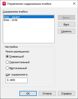

Данные в ячейке таблицы могут содержать текст и несколько блоков.
При создании таблицы выделяется первая ячейка, после чего можно начинать ввод текста. Высота строки ячейки увеличивается с увеличением количества строк текста. Для перехода к следующей ячейке нажмите клавишу табуляции или используйте клавиши со стрелками. Для редактирования текста в ячейке можно дважды щелкнуть выбранную ячейку или начать ввод текста, чтобы заменить текущее содержимое ячейки.
Внутри ячейки клавиши со стрелками перемещают курсор. Для форматирования текста, импорта текста и внесения других изменений в текст используйте контекстное меню.
