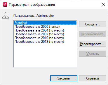

Создание, переименование, изменение и удаление наборов параметров преобразования.
ДВГПРЕОБРАЗОВАТЬ (команда) найти:
Отображает список ранее сохраненных наборов параметров преобразования, а также используемый по умолчанию набором с именем "Стандартный".
Открывает диалоговое окно "Создать параметры преобразования", в котором можно добавить новые параметры преобразования на основе существующих параметров.
Позволяет переименовать параметры преобразования, содержащиеся в списке. Переименование наборов параметров преобразования, созданных другими пользователями, не разрешено. Переименование набора параметров преобразования "Стандартный" не допускается.
Открывает диалоговое окно "Изменить параметры преобразования", в котором можно задать параметры для выбранного преобразования чертежа.
Удаляет выделенные параметры преобразования. Удаление набора параметров преобразования "Стандартный" не допускается.
