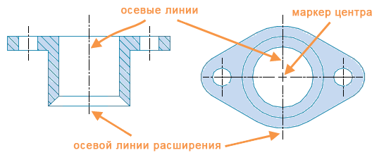

Маркеры центра и центровые линии используются в качестве опорных объектов для размеров, например в качестве центров объектов и осей симметрии.

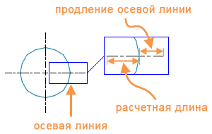

Маркеры центра и осевые линии являются связанными объектами. При перемещении или изменении связанных объектов маркеры центра и центровые линии корректируются соответствующим образом. Маркеры центра и осевые линии можно открепить от объектов или прикрепить их к выбранным объектам.
Размер маркера центра можно менять, а для продолжений осевых линий можно настраивать масштаб и шрифт. Кроме того, продолжения осевых линий можно отключить.
Ассоциативную осевую линию можно создать путем выбора двух сегментов линии.
