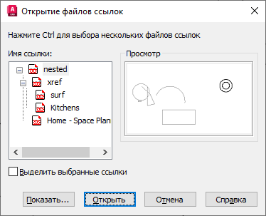

Если внешние ссылки являются вложенными, выбранная внешняя ссылка на чертеж (xref) открывается в новом окне.
ССОТКРЫТЬ (команда) найти
В диалоговом окне "Открытие файлов ссылок" отображается дерево ссылок, в котором показаны все вложенные внешние ссылки. Исходный файл для выбранной внешней ссылки открывается в отдельном окне чертежа, в котором можно отредактировать и сохранить чертеж, а затем закрыть его.
Отображаются следующие параметры.
Отображение дерева ссылок со всеми внешними ссылками, вложенными в указанную ссылку.
Выделение выбранных внешних ссылок в области рисования.
Отображение выбранной внешней ссылки в режиме предварительного просмотра.
Временное закрытие диалогового окна "Открытие файлов ссылок" и увеличение выбранной внешней ссылки по размерам области рисования. Для повторного открытия диалогового окна нажмите клавишу Enter.
Открытие исходного файла для выбранной ссылки в отдельном окне.
