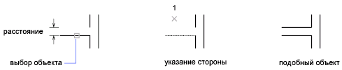

Создание концентрических окружностей, параллельных отрезков и кривых.
Можно выполнить смещение объекта на заданное расстояние или через определенную точку. После выполнения смещения объектов их можно обрезать или удлинять, что является эффективным методом создания чертежей, содержащих большое число параллельных отрезков и кривых.
Для удобства вызов команды ПОДОБИЕ повторяется. Для завершения команды нажмите ВВОД.
Отображаются следующие запросы.
Построение объекта, расположенного на заданном расстоянии от существующего объекта.
Завершение команды ПОДОБИЕ.
Включает режим многократного смещения, при котором смещение повторяется с учетом текущего расстояния смещения.
Отменяет предыдущее смещение.
Построение объекта, проходящего через заданную точку.
Удаляет исходный объект после смещения.
Определяет положение смещенных объектов: на текущем слое или на слое исходного объекта.
