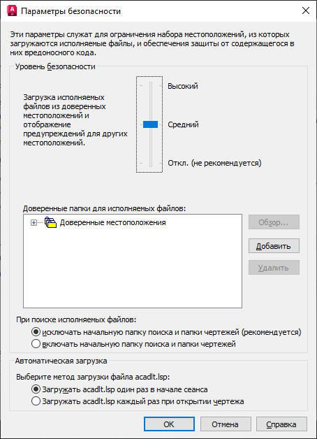

Управление ограничениями безопасности для исполняемых файлов в программе.
БЕЗОПНАСТР (команда)
Определение уровня ограничения пути для исполняемых файлов, а также отображение диалогового окна с предупреждением. (системная переменная SECURELOAD)
Исполняемые файлы загружаются только из надежных расположений. Исполняемые файлы во всех других расположениях игнорируются. (системная переменная SECURELOAD = 2)
Исполняемые файлы загружаются из надежных расположений. Отображение предупреждения при запросах загрузки из исполняемых файлов, которые не находятся в доверенных местоположениях. (системная переменная SECURELOAD = 1)
Загрузка исполняемых файлов без предупреждения. Этот параметр работает, как в предыдущих версиях, но использовать его не рекомендуется. (системная переменная SECURELOAD = 0)
Определение расположения доверенных папок, из которых можно загрузить и запустить исполняемые файлы.
Список папок в составе пути поиска вспомогательных файлов, которым предоставлены разрешения для загрузки и запуска исполняемых файлов. (системная переменная TRUSTEDPATHS)
Отображение диалогового окна "Поиск папок", в котором можно указать новое расположение для папки, выбранной в списке.
Добавление расположения папки в список надежных расположений. После нажатия кнопки "Добавить" можно щелкнуть "Обзор", чтобы перейти в выбранную папку.
Удаление расположения выбранной папки из списка надежных расположений.
Определяет, будет ли рабочая папка или папка текущего чертежа включена либо исключена при поиске исполняемого файла. Начальная папка обозначается ярлыком на рабочем столе или запуском программы двойным щелчком по файлу. (системная переменная LEGACYCODESEARCH)
Управление режимом загрузки файла acad.lsp (или acadlt.lsp для AutoCAD LT): в каждый чертеж или только в первый открытый чертеж сеанса. (системная переменная ACADLSPASDOC)
