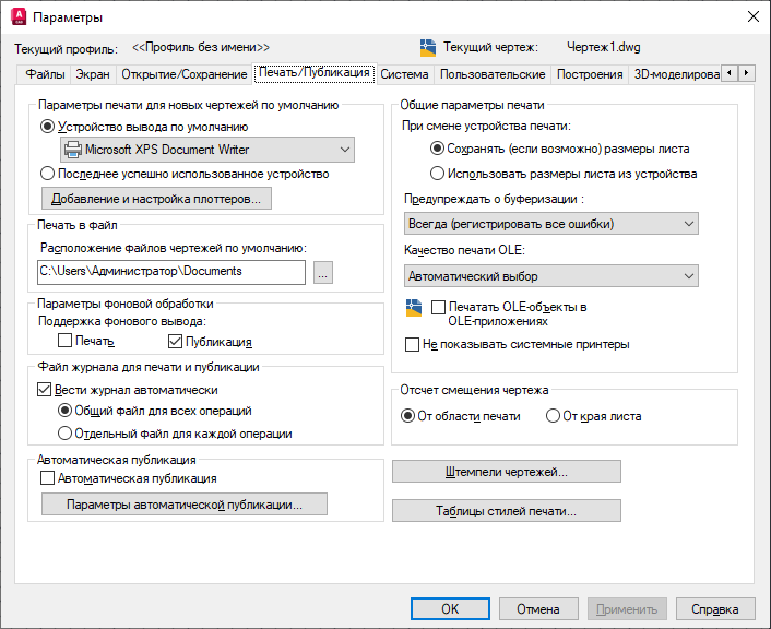

Вкладка позволяет задать параметры вывода на печать и публикации чертежей.
НАСТРОЙКА (команда) найти
Отображаются следующие параметры.
Задание принимаемых по умолчанию параметров печати как новых чертежей, так и чертежей, созданных в версии 14 AutoCAD или в более ранних версиях и не сохранявшихся ни в AutoCAD 2000, ни в более поздних форматах.
Задание принимаемого по умолчанию устройства вывода для новых чертежей и для чертежей, созданных в версии 14 AutoCAD или в более ранних версиях и не сохранявшихся ни в AutoCAD 2000, ни в более поздних форматах.
В списке перечислены все файлы параметров печати (PC3), найденные по заданным путям поиска файлов, и все настроенные в системе системные принтеры.
Установка параметров печати в соответствии с настройками последнего успешно использованного устройства.
Отображает "Диспетчер плоттеров" (системное окно Windows). С помощью "Диспетчера плоттеров" можно добавить или настроить плоттер.
Задание используемого по умолчанию расположения файла печати.
Чтобы не прерывать работу над чертежом, можно выполнять печать/публикацию в фоновом режиме. (системная переменная BACKGROUNDPLOT)
Подробности фоновой печати и публикации доступны в контекстном меню значка печати и публикации в строке состояния.
Печать и публикацию можно выполнять в фоновом режиме, даже если программа не запущена, введя в командной строке Windows acad/pl <имя файла DSD>. (Недоступно в AutoCAD LT.)
Печать: Задает фоновый режим для вывода на печать. Эта настройка также управляется системной переменной BACKGROUNDPLOT.
Публикация: Задает фоновый режим для публикации. Эта настройка также управляется системной переменной BACKGROUNDPLOT.
Управление параметрами ведения файла журнала печати/публикации, который имеет формат файла значений, разделяемых запятой (CSV), и для просмотра которого можно воспользоваться программой работы с электронными таблицами. Для просмотра или изменения расположения файла журнала следует открыть вкладку "Файлы" в диалоговом окне "Параметры".
В файле журнала содержится информация об операциях печати и публикации, а именно:
Управление автоматическим сохранением в файле журнала сведений обо всех заданиях вывода на печать и публикации.
Сведения обо всех заданиях вывода на печать и публикации автоматически сохраняются в одном файле журнала.
Для каждой отдельной операции вывода на печать или публикации создается свой файл журнала.
Определяет, будет ли выполняться автоматическая публикация чертежей в файлы DWF, DWFx или PDF. Кроме того, пользователь имеет возможность управлять параметрами автоматической публикации.
Когда этот флажок установлен, выполняется автоматическая публикация чертежей в файлы DWF, DWFx или PDF при сохранении или закрытии файла чертежа. (системные переменные AUTOMATICPUB, AUTODWFPUBLISH)
Выводит на экран палитру "Параметры автоматической публикации", где можно адаптировать настройки публикации, включая время публикации и папку для хранения опубликованных файлов.
Размеры листа, заданные в диалоговом окне "Параметры листа", сохраняются, пока это позволяет выбранное устройство вывода на печать. (системная переменная PAPERUPDATE = 0)
Если выбранное устройство печати не поддерживает эти размеры листа, программа выдает предупреждающее сообщение и использует размеры листа, указанные либо в файле параметров плоттера (PC3), либо в системных настройках по умолчанию, если в качестве устройства вывода используется системный принтер.
Использует размеры листа, указанные либо в файле параметров печати (PC3), либо в системных настройках системного принтера в зависимости от того, какое устройство используется. (системная переменная PAPERUPDATE = 1)
Выбор способа регистрации ошибок системного принтера, возникших в результате конфликта входного или выходного портов.
Устанавливает качество печати объектов OLE по умолчанию.
(системная переменная OLEQUALITY)
Управляет загрузкой исходного приложения, в котором был создан внедренный OLE-объект, при печати.
(системная переменная OLESTARTUP)
Управление показом системных принтеров Windows в списках диалоговых окон "Печать" и "Параметры листа". Параметр действует только на принтеры, настроенные через операционную систему. Используя этот параметр, нельзя скрыть системный принтер Windows, настроенный с помощью Мастера установки плоттеров.
Ограничивать списки устройств печати в диалоговых окнах "Печать" и "Параметры листа" можно и вручную, временно перемещая файлы PC3 неиспользуемых устройств из папки плоттеров и всех вложенных в нее папок.
(системная переменная PLOTOFFSET).
Задание отсчета смещения чертежа относительно печатаемой области.
Задание отсчета смещения чертежа относительно кромок листа бумаги.
Открывается диалоговое окно "Штемпель чертежа".
Открывает диалоговое окно "Таблицы стилей печати".
