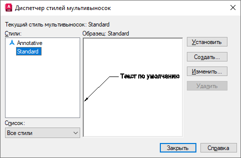

МВЫНОСКАСТИЛЬ (команда) найти
Эти стили определяют формат горизонтальных полок, линий выноски, стрелок и содержимого.
Стили можно создавать, изменять и удалять.
Отображаются следующие параметры.
Отображение имени созданного стиля. По умолчанию применяется стиль "Стандартный".
Отображение списка стилей. Текущий стиль подсвечивается.
Определяет содержимое списка "Стили". При выборе варианта "Все стили" отображаются все стили, имеющиеся в чертеже. При выборе варианта "Задействованные стили" отображаются только использованные в текущем чертеже стили.
Образец для предварительного просмотра стиля.
Делает стиль, выбранный в списке "Стили", текущим. Этот стиль будет применяться при создании всех новых мультивыносок.
Отображение диалогового окна "Создание нового стиля мультивыносок", в котором можно определить новые стили.
Отображение диалогового окна "Изменение стиля мультивыносок", в котором можно изменить стили.
Удаление стиля, выбранного в списке "Стили". Стили, используемые в чертеже, не могут быть удалены.
