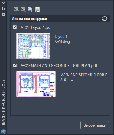

Открытие палитры «Передать в Autodesk Docs», в которой можно выбрать листы для выгрузки в Autodesk Docs в формате PDF.
Вывод списка листов AutoCAD из выбранных чертежей.
— выбор чертежа для добавления его листов в список;
— удаление выбранных листов из списка;
— загрузка сохраненного ранее списка листов;
— сохранение текущего списка листов в файл для упрощенного извлечения.

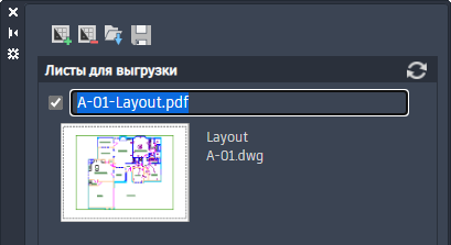

По умолчанию файл PDF имеет следующее имя: <имя чертежа>-<имя листа>.PDF. Щелкните имя файла для контекстного редактирования.

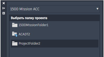

Отображение доступных проектов в Autodesk Docs.
Выберите проект в раскрывающемся меню, затем выберите папку в проекте. Нажмите кнопку «ОК», чтобы выгрузить выбранные листы в виде файлов PDF в папку проекта.
