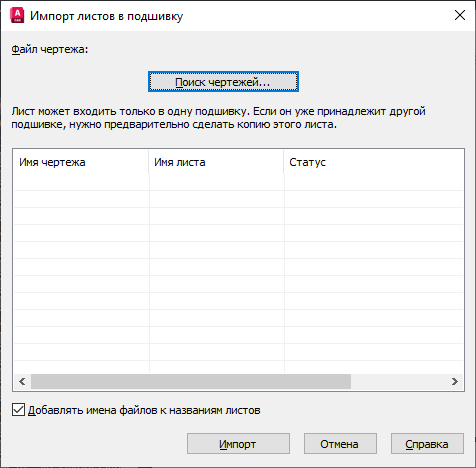

Позволяет осуществлять быстрый импорт листов чертежей в подшивку.
ПОДШИВКА (команда) найти:
Для импорта листа, уже входящего в какую-либо подшивку, необходимо предварительно создать копию чертежа, содержащего этот лист.
Отображаются следующие параметры.
Вызов стандартного диалогового окна выбора файлов "Выбор чертежа".
Список листов, содержащихся в выбранном файле чертежа. Установить флажок для выбора листа.
Если данная опция выбрана, то к началу названия листа прибавляется имя файла чертежа.
Импортирует лист из списка, только если флажок установлен.
