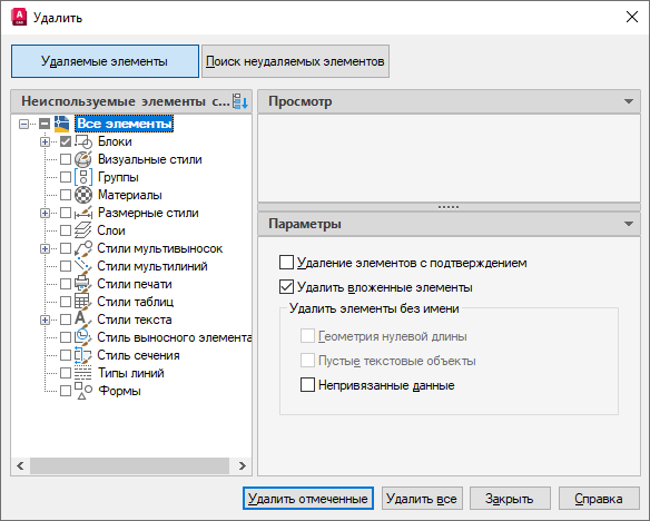

В верхней части диалогового окна очистки доступно два вида.
Отображение списка элементов в текущем чертеже, которые можно удалить, на панели дерева слева. Дополнительные элементы можно удалить из чертежа на панели удаления объектов без имени в правой части диалогового окна.
Отображение списка именованных объектов, которые не используются в текущем чертеже и могут быть удалены из него. Для того чтобы увидеть перечень доступных для удаления элементов какого-либо типа, нужно развернуть ветвь списка нажатием левой кнопки мыши на знаке "+" или двойным нажатием на имени типа. Можно выбрать отдельный элемент или все элементы данного типа объектов.
Отображение предварительной версии выбранного в дереве элемента после нажатия его имени.
Вызов диалогового окна для подтверждения удаления элементов.
Удаление из чертежа всех неиспользуемых именованных объектов, содержащихся внутри других неиспользуемых именованных объектов.
Удаление геометрии нулевой длины, включая отрезки, дуги, круги и полилинии.
Удаление текстовых объектов и многострочных текстовых объектов, которые содержат только пробелы.
Удаление выбранных элементов из текущего проекта.
Удаляет все выбранные элементы.

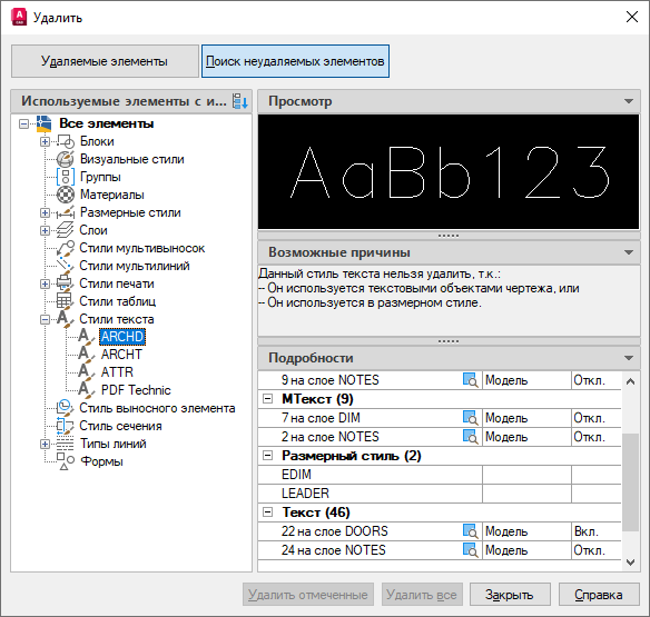

Предварительный просмотр объектов, которые нельзя удалить, и их поиск в чертеже.
Вывод списка объектов, которые используются в текущем чертеже и не могут быть удалены из него.
Чаще всего такие объекты либо используются в чертеже, либо являются стандартными элементами, удаление которых запрещено. Когда выбираются отдельные именованные объекты, выводится информация о том, почему нельзя удалить выбранный элемент.
Отображение информации о том, почему нельзя удалить выбранный элемент.
