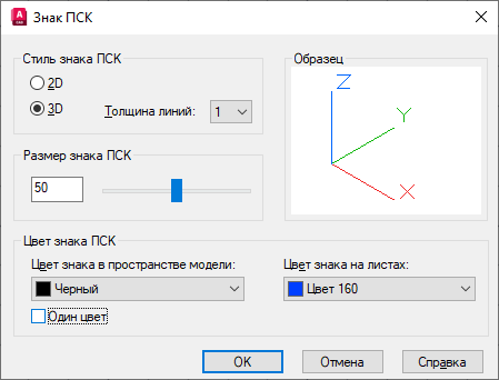

Отображаются следующие параметры.
Задание стиля (2D или 3D) и внешнего вида знака ПСК.
Отображение 3D знака ПСК.
Задание толщины линий для 3D знака ПСК.
Отображение образца знака ПСК для пространства модели.
Задание размера знака ПСК в процентах от размеров видового экрана. По умолчанию используется значение 50; допустимый диапазон — от 5 до 95. Следует учитывать, что размер знака определяется размером того видового экрана, на котором он отображается.
Задание цветов знака ПСК, отображаемого на видовых экранах в пространстве модели и на вкладках "Лист".
Задание цвета знака ПСК на видовых экранах в пространстве модели.
Задание цвета знака ПСК на вкладках "Лист".
Применение выбранного цвета значка пространства модели для всех осей 2D значка ПСК.
