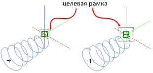

Изменение размера прицела объектной привязки.
Объектные привязки становятся активными при прохождении прицела объектной привязки над местоположением объекта, например пересечением или конечной точкой. В зависимости от сложности чертежа можно увеличить или уменьшить область, которая будет подвергаться объектной привязке.
Изменить эти установки можно также с помощью диалогового окна "Параметры" (на вкладке "Построения").
Системная переменная APBOX управляет появлением прицела объектной привязки.
Чтобы изменить размер прицела, отображаемый при запросе "Выберите объекты", используйте системную переменную PICKBOX.
