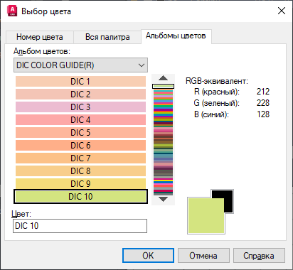

Назначение цветов с использованием альбомов сторонних разработчиков или пользовательских альбомов цветов.
ЦВЕТ (команда) найти
Имя выбранного альбома цветов отображается на вкладке "Альбомы цветов".
Отображаются следующие параметры.
Выбор альбома цветов, который будет использоваться для задания цвета.
В список включены все альбомы цветов, которые были найдены в папках для альбомов цветов, заданных в диалоговом окне "Параметры" вкладки "Файлы".
Отображает страницы выбранного альбома цветов, а также цвета и имена цветов на каждой странице. Поддерживаются альбомы цветов, содержащие до десяти цветов на страницу. Если страницы альбома цветов не пронумерованы, отображается по семь цветов на странице. Для просмотра содержимого альбома следует выбрать нужную цветовую область на шкале цветов или перемещаться по страницам альбома с помощью кнопок со стрелками.
Значения всех трех составляющих модели RGB.
Имя выбранного в настоящий момент цвета из альбома. Можно выполнить поиск определенного цвета в альбоме цветов посредством ввода номера образца цвета и нажатия клавиши Tab. При этом значение в поле нового образца цветов меняется на указанное. Если указанный цвет не найден в альбоме цветов, отображается ближайший к нему по номеру.
Отображает последний выбранный цвет.
Отображает цвет, выбранный в настоящий момент.
