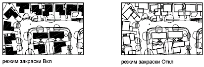

Производительность отображения можно повысить за счет упрощения отображения широких полилиний, колец, закрашенных двумерных многоугольников (2D-тел), штриховок, градиентных заливок и текста. В таком виде чертеж вполне пригоден для печати черновых экземпляров.
При отключении режима заливки перечисленные объекты отображаются в виде контуров. На видах с подавленными скрытыми линиями и на 3D-видах отображение заливки (кроме штриховок по образцам и градиентных заливок) автоматически отключается.

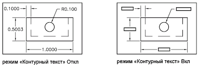

Если включить режим быстрого текста, отображается или печатается только прямоугольная рамка, обозначающая область текста.
