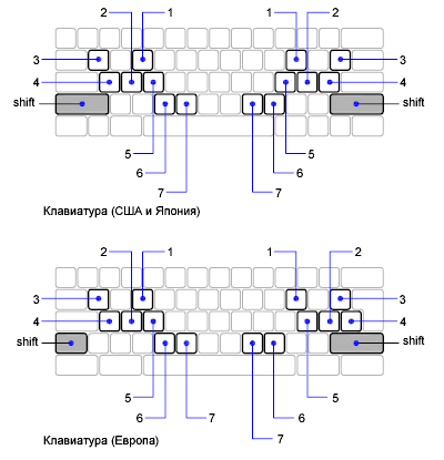

Клавиши на следующем чертеже являются стандартными, однако при необходимости можно изменить назначение клавиш и добавить собственные.
При нажатой клавише Shift нажмите одну из клавиш временного переопределения, показанных на иллюстрации: |
1 |
Подавление объектной привязки "Конточка" |
5 |
Подавление всех привязок и отслеживаний |
2 |
Принудительный выбор объектной привязки |
6 |
Подавление объектной привязки "Центр" |
3 |
Подавление режима отслеживания объектной привязки |
7 |
Подавление объектной привязки "Середина" |
4 |
Подавление всех объектных привязок |
