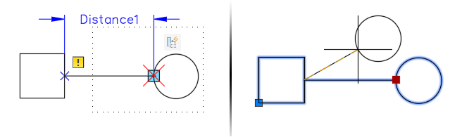

Операции полярного растяжения поворачивают, перемещают и растягивают объекты с учетом заданных значений угла и расстояния.
Операцию полярного растягивания можно применить только к полярному параметру. Как и при операции растягивания, выбранные объекты растягиваются при применении этой операции. Однако операция полярного растягивания также позволяет растягивать объекты под любым углом.
