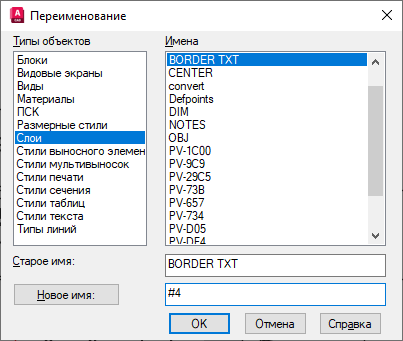

Изменение имен, назначенных таким именованным объектам, как слои и размерные стили.
НОВОЕИМЯ (команда) найти
Отображаются следующие параметры.
Выводится список именованных объектов чертежа по категориям.
Список элементов, соответствующих выбранной в списке "Типы объектов" категории объектов.
Указание элемента, подлежащего переименованию. Для переименования групп элементов можно использовать стандартные знаки подстановки. Невозможно переименовать некоторые из стандартных элементов, например слой 0 и тип линий CONTINUOUS.
Задает новое имя элемента.
