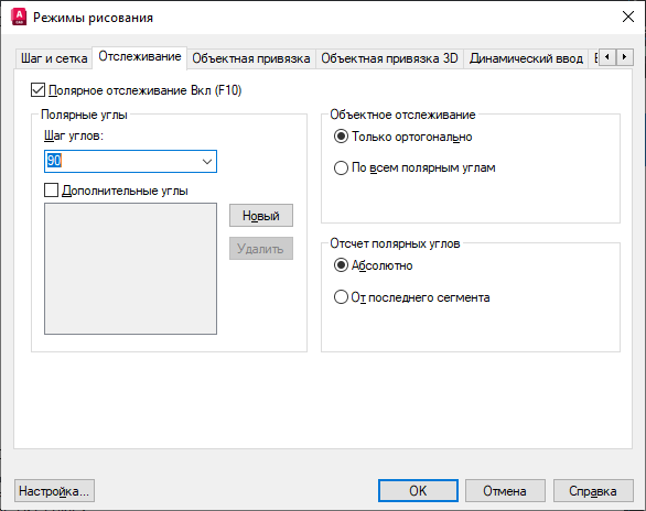

Управление параметрами отслеживания.
РЕЖИМРИС (команда)
Ограничение перемещения курсора указанными полярными углами. (системная переменная AUTOSNAP)
Задание углов выравнивания линий полярного отслеживания. (системная переменная POLARANG)
Задание шага (приращения) углов, используемых для генерации линий полярного отслеживания. (системная переменная POLARANG)
Можно ввести любое значение угла или выбрать из списка значение угла 90, 45, 30, 22.5, 18, 15, 10 или 5 градусов.
Здесь можно задать дополнительные значения углов полярного отслеживания. (системные переменные POLARMODE и POLARADDANG)
При выборе параметра "Дополнительные углы" выводится список доступных значений дополнительных углов. Для добавления новых значений углов выбрать "Новый". Для удаления существующих значений углов выбрать "Удалить". (Системная переменная POLARADDANG)
Добавление нового угла в список (всего до 10 значений).
Удаление выбранных дополнительных углов.
Управление объектным отслеживанием.
В процессе объектной привязки линии отслеживания рисуются только в ортогональных направлениях (т. е. горизонтально и вертикально). (Системная переменная POLARMODE)
Применение параметров полярного отслеживания к объектному отслеживанию. При использовании полярного отслеживания перемещение курсора происходит от точки объектной привязки под углами выравнивания. (Системная переменная POLARMODE)
Задание исходного направления, от которого отсчитываются углы линий отслеживания.
От нулевого направления текущей ПСК.
От направления, определяемого последним построенным сегментом.
