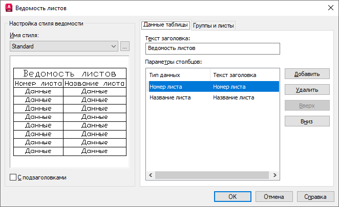

Позволяет редактировать существующую в текущем чертеже таблицу списков листов.
Диалоговое окно "Изменение параметров таблицы списков листов" предоставляет доступ ко всем параметрам диалогового окна "Вставка таблицы списков листов".
Отображаются следующие параметры.
Отображает параметры стилей таблицы.
Задание имени стиля таблиц для ведомости. Кнопка "Обзор" служит для вызова диалогового окна "Стиль таблиц".
Отображение внешнего вида выбранного стиля таблиц для ведомости.
Если выбрана данная опция, ведомость листов разделяется на секции в соответствии с существующими группами листов.
Отображает параметры данных таблицы.
Задание наименования для ведомости листов.
Список свойств столбцов ведомости листов. Каждая строка в списке соответствует одному столбцу. В ведомости столбца следуют в том же порядке (слева направо), что и записи о них в данном диалоговом окне.
Список отображается после выбора описаний столбцов и нажатия на ячейку в столбце "Тип данных". В этом списке можно изменить тип информации, отображаемой в столбцах таблицы списка листов.
Позволяет изменять заголовки столбцов в таблице списков листов.
Добавление столбца номеров листов в ведомость.
Исключение выбранного столбца из ведомости листов. Если столбец удален случайно, можно добавить новый столбец "Номер листа", а затем изменить его тип данных в списке типов данных.
Перемещение выбранного столбца вверх по списку (т.е. влево в ведомости листов).
Перемещение выбранного столбца вниз по списку (т.е. вправо в ведомости листов).
