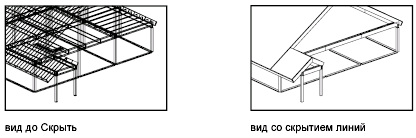

Для объектов текущего видового экрана возможно подавление вывода скрытых линий. Подавление скрытых линий делает невидимыми линии, кромки и другие объекты, которые заслонены объектами следующих типов:
На иллюстрации ниже показаны линии, полученные выдавливанием, что придает им ненулевую толщину.
Объекты на отключенных (но не замороженных) слоях сохраняют возможность заслонять задний план.
Отображение скрытых линий настраивается в диалоговом окне "Параметры невидимых линий".
Для просмотра можно временно подавить отображение скрытых линий с помощью команды СКРЫТЬ.
Команда СКРЫТЬ подавляет все скрытые линии на виде. После регенерации видимость этих линий восстанавливается.
