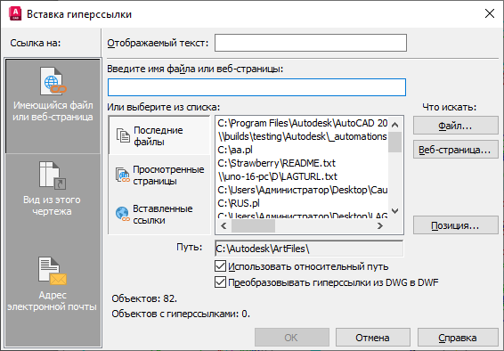

В диалоговом окне "Вставка гиперссылки" имеется три вкладки в разделе "Ссылка на".
Создание гиперссылки на существующий файл или Web-страницу.
Задание файла или Web-страницы, на которые создается ссылка. Файл может храниться на рабочей станции, на сетевом диске, в Интернете или в корпоративной сети организации.
Вывод списка последних файлов, на которые были установлены гиперссылки.
Вывод списка недавно просмотренных Web-страниц.
Вывод списка последних назначенных в чертеже гиперссылок.
Открывает диалоговое окно "Обзор Web - Выбор гиперссылки" (стандартное диалоговое окно выбора файлов), в котором можно разыскать файл, на который создается ссылка.
Открывает обозреватель Интернета, где можно перейти к web-странице, которую требуется связать с гиперссылкой.

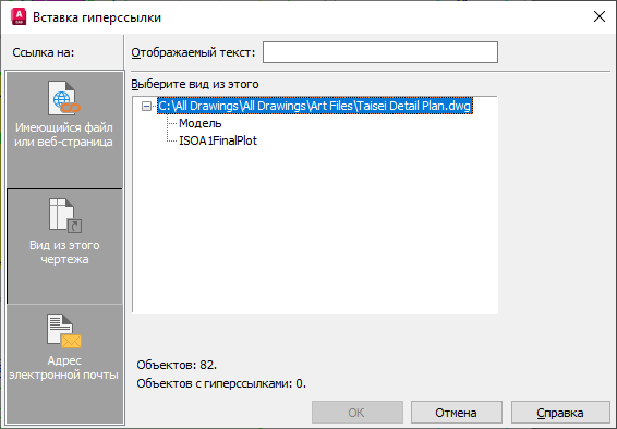

Вызов диалогового окна "Выбор позиции в документе", в котором можно указать именованную позицию в чертеже, на которую создается ссылка.
Вывод пути к файлу, на который указывает гиперссылка. Если выбрана опция "Использовать относительный путь", то выводится только имя файла. Если опция "Использовать относительный путь" не выбрана, выводится полный путь к файлу.
Выбор между использованием относительного и полного пути для гиперссылок. При выборе этого параметра в гиперссылке не сохраняется полный путь к связанному с ней файлу. Для относительного пути устанавливается значение, указанное в системной переменной HYPERLINKBASE, или, если этой переменной не присвоено никакого значения, относительный путь определяется как путь к текущему чертежу. Если этот параметр не выбран, в гиперссылке сохраняется полный путь к связанному с ней файлу.
Указывает, что гиперссылка DWG будет преобразована в ссылку на файл DWF при публикации или печати чертежа в формате DWF.
Задание именованного вида в текущем чертеже, на который создается ссылка.
Вывод структуры именованных видов текущего чертежа.

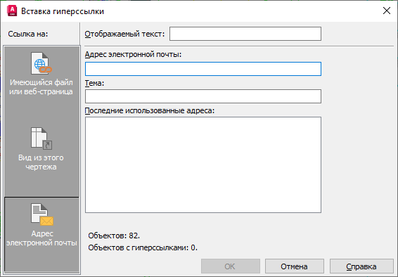

Задание адреса электронной почты, на который создается ссылка. При выборе ссылки открывается зарегистрированный по умолчанию клиент электронной почты, и в нем создается новое сообщение.
Задание адреса электронной почты.
Задание темы сообщения.
Список последних использованных адресов электронной почты.
