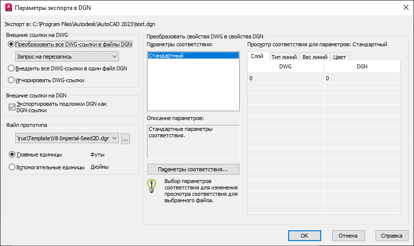

Управляет обработкой объектов при их экспорте в файл DGN.
ДГНЭКСПОРТ (команда) найти
Отображаются следующие параметры.
Управляет обработкой внешних ссылки.
Все ссылочные файлы DWG, включая вложенные ссылки DWG, преобразуются в файлы DGN. Итоговые файлы DGN используют то же имя файла, что и файлы DWG, но с расширением .dgn .
Следующий набор параметров предоставляет возможность переопределения файлов ссылок DGN
Исходный DWG-файл и все ссылочные файлы DWG объединяются в один файл DGN. Ссылочные файлы DWG преобразуются в ячейки как часть основного файла DGN.
Ссылочные файлы DWG не включаются в итоговый файл DGN.
Определяет, будут ли экспортироваться подложки DGN в файле DWG как ссылки DGN результирующего файла DGN.
Если флажок установлен, все подложки DGN экспортируются как ссылки DGN вместе с основным чертежом. Если флажок снят, подложки DGN не экспортируются.
Не экспортируйте чертежи, содержащие подложки V8 DGN, в файл формата V7 DGN. Отображение ссылок V8 DGN в файле V7 DGN невозможно, так как файлы формата V8 DGN не являются допустимыми файлами проектирования для результирующего файла V7 DGN.
Файл прототипа для файла DGN подобен файлу шаблона чертежа (DWT), который содержит настройки по умолчанию и атрибуты, например рабочие единицы. Выбор соответствующего файла прототипа DGN (британские, метрические или определяемые пользователем единицы) и единиц преобразования является критическим для преобразования из DWG в DGN. Кроме того, файл прототипа содержит параметры, которые не присутствуют в файле DWG и, следовательно, наследуются в экспортируемом файле DGN.
Эти параметры включают в свой ряд рабочие единицы измерения и разрешение, а также информацию о том, является ли файл файлом типа 2D или 3D.
Выбор соответствующих единиц преобразования для преобразования. Файл прототипа DGN содержит рабочие единицы измерения (британские или метрические), называемые основными единицамиивспомогательными единицами. Одна единица DWG преобразуется в одну основную или в одну вспомогательную единицу.
Устанавливает, что одна единица чертежа DWG преобразуется в одну основную единицу указанного файла прототипа DGN.
Устанавливает, что одна единица чертежа DWG преобразуется в одну вспомогательную единицу указанного файла прототипа DGN.
Задайте имя файла прототипа DGN. При установке программы предусмотрено формирование нескольких файлов прототипов DGN.
Отображает диалоговое окно выбора файла прототипа (стандартное диалоговое окно выбора файла), в котором можно выбрать файл прототипа DGN.

Позволяет выбрать и настроить параметры соответствия, используемые для текущего экспорта в DGN.
Определенные на данный момент наборы параметров соответствия.
"Стандартные" — это используемые по умолчанию параметры соответствия, которые предполагают извлечение данных из экспортируемого чертежа и автоматическое их сопоставление слоям, типам линий, весам линий и цветам DGN, как показано в таблице просмотра соответствия.
Отображение описания для выбранного параметра соответствия.
Отображение диалогового окна "Параметры соответствия DGN", в котором можно создать новые параметры соответствия, переименовать, изменить или удалить существующие параметры соответствия (см. "ДГНСООТВ").
В таблице перечислены все свойства экспортируемого файла DWG (столбец DWG) и соответствующие свойства DGN (столбец DGN) при использовании выбранных параметров соответствия.
