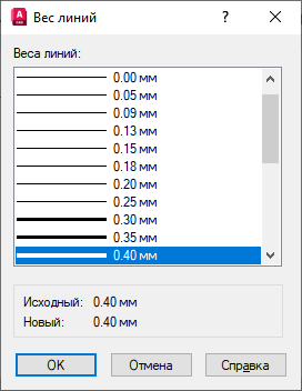

Отображает допустимые значения весов линий.
СЛОЙ (команда) найти: выберите текущий вес линий для слоя
Назначение веса линий слою. С помощью Редактора таблиц стилей печати можно переназначить или изменить значения весов линий (т. е. толщину линий при печати), однако эти изменения действуют только при выводе чертежа на печать.
Отображаются следующие параметры.
Отображает список имеющихся весов линий, которые могут быть применены для слоя. Здесь перечислены фиксированные значения весов линий, наиболее часто используемые в чертежах. Выбрать нужный вес линий для применения.
Отображает предыдущий вес линий. При создании слоя ему по умолчанию присваивается вес линий ОБЫЧНЫЙ (на печать выводится с шириной 0,01 дюйма, или 0,25 миллиметра). (системная переменная LWDEFAULT)
Новый вес линий, присвоенный слою.
