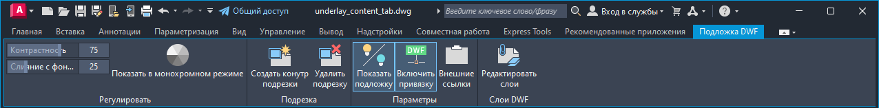

Изменение параметров отображения, подрезки, слоев и привязки подложки DWF.
Если в чертеже выбрана подложка DWF , на ленте отображается контекстная вкладка "Подложка DWF".
Управляет контрастностью изображения и степенью слияния подложки с фоном. Чем оно больше, тем ближе цвет пикселов к одному из двух основных цветов.
Настройка внешнего вида линий. Чем больше значение, чем тоньше отображается линия на подложке.
Отображение подложки в черно-белом цвете.
Удаление прежнего контура подрезки (при его наличии) и создание нового.
Удаление контура подрезки.
Отображение или скрытие подложки.
Определение активности или неактивности объектной привязки для геометрии, содержащейся на подложке DWF.
Открытие палитры "Внешние ссылки".
Управление отображением слоев в подложке DWF
