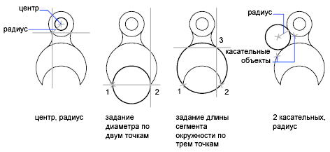

Для построения кругов используются различные сочетания таких параметров, как положение центра, радиус, диаметр, положение точек окружности и других объектов.
Круги можно строить различными способами. По умолчанию построение производится по заданным центру и радиусу. Существуют также три дополнительных метода, которые показаны на чертеже.

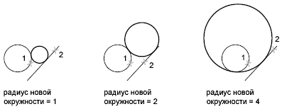

Точка касания - это точка, в которой объект касается другого объекта, не пересекаясь с ним. Для построения окружности, касающейся других объектов, нужно указать точки касания на каждом из объектов и радиус окружности. На следующих чертежах построенная окружность показана жирной линией; точки касания - (1) и (2).
Для построения окружности, касательной в трех точках, нужно установить режим привязки "Касательная" командой и построить окружность по трем точкам.
