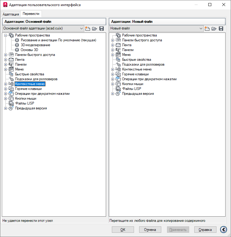

Передача элементов пользовательского интерфейса в основной файл адаптации или в файл частичной адаптации (CUIx), в котором хранятся данные элементов пользовательского интерфейса, или из этих файлов в программу.
НПИ (команда) найти
Для импорта или экспорта данных интерфейса пользователя необходимо открыть файл CUIx, CUI, MNS или MNU. При открытии файлов CUI, MNU или MNS эти файлы не преобразуются автоматически в формат CUIx до тех пор, пока новый созданный файл не будет сохранен. Исходный файл CUI, MNU или MNS не изменяется.
При вводе "НПИИМПОРТ" в командной строке на правой панели отображается основной файл CUIx (acad.cuix для файлов AutoCAD или acadlt.cuix для файлов AutoCAD LT по умолчанию). Для передачи данных необходимо открыть файл CUIx или старый файл адаптации в левой панели. Если в командную строку ввести "НПИЭКСПОРТ", основной файл CUIx отобразится на левой панели. Для передачи данных необходимо открыть другой файл CUIx или старый файл адаптации в правой панели.
