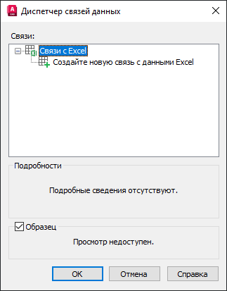

Создает, редактирует и управляет связями данных.
СВЯЗЬ (команда) найти
Отображаются следующие параметры.
Отображает связи, содержащиеся в чертеже. Также содержит параметры для создания новых связей данных.
Перечисляет связи с данными Microsoft Excel в пределах чертежа. Если значок отображает цепочку связи, то связь с данными допустима. Если значок отображает разрушенную цепочку связи, то связь с данными прервана.
Вызов диалогового окна для ввода имени новой связи с данными. Как только имя создано, отображается диалоговое окно "Новая связь с данными Excel".
Перечисляет информацию по связи с данными, выбранной в дереве связи с данными выше.
Отображается образец связанных данных в том виде, в котором они появились бы в таблице чертежа. Если связи с данными в настоящее время не выбираются, то образец не появляется.
