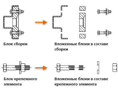

Вхождения блоков, которые включены в определения блока, называются вложенными блоками. Использование вложенных блоков позволяет упрощать описания сложных блоков.
