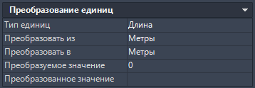

Используйте калькулятор "БыстрКальк" для вычисления эквивалентных значений для разных единиц измерения.
Преобразование единиц возможно для величин, относящихся к длине, площади, объему и угловым значениям. В зависимости от выбранного типа можно выбрать список единиц, которые необходимо преобразовать, и список единиц, в которые они будут преобразованы.
В поле "Преобразуемое значение" автоматически отображается значение из поля ввода. Можно также ввести другое значение. Результаты преобразования единиц отображаются в поле "Преобразованное значение". Чтобы вставить этот результат в поле ввода, щелкните значок БыстрКальк в поле "Преобразованное значение".
В поле "Преобразуемое значение" введите десятичные значения без единиц.
