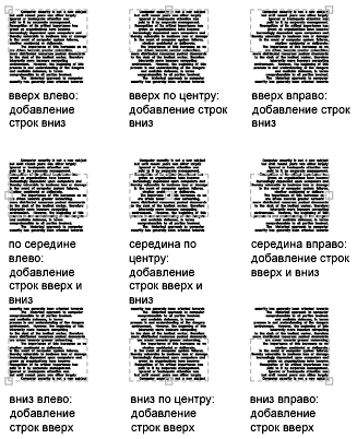

- Выравнивание
- Задает выравнивание и распространение нового или выделенного текста относительно его границы. К новому тексту применяются текущие настройки выравнивания. Текст выравнивается в пределах заданной рамки согласно настройке выравнивания и на основе одной из девяти точек выравнивания на рамке. Эти точки зависят от первой точки, которая была указана при создании рамки. В горизонтальном направлении текст может центрироваться, либо выравниваться влево или вправо. Пробелы, вводимые в конец строки, учитываются в составе текста и влияют на выравнивание абзаца. Текст может распространяться от середины, верхней или нижней границы абзаца с учетом верхней и нижней границ текста.
| Параметры выравнивания |
Описание |
| TL |
Вверху слева |
| TC |
Вверх по центру |
| TR |
Вверху справа |
| ML |
По середине влево |
| MC |
По середине по центру |
| MR |
По середине вправо |
| BL |
Вниз влево |
| BC |
Вниз по центру |
| BR |
Вниз вправо |
На следующем рисунке приведены примеры каждого из режимов выравнивания.
