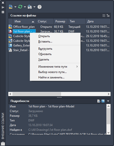

Если в выбранном для редактирования вхождении есть вставленные внешние ссылки или описания блоков, то ссылки и вложенные в них ссылки будут отображены и могут быть выбраны в диалоговом окне "Редактирование вхождений". Однако при этом здесь появляются только те вхождения, которым принадлежат выбранные объекты. Пользователь не может редактировать одновременно несколько вхождений. OLE-объекты, содержащиеся в редактируемых вхождениях, хотя и отображаются, но не могут быть отредактированы.
