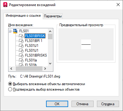

ССЫЛРЕД (команда) найти
В выбранном вхождении необходимо указать объекты для редактирования. В диалоговом окне перечисляются все вложенные вхождения, которым принадлежит выбранный объект.
В этом диалоговом окне отображаются следующие вкладки:
Включает визуальные подсказки, которые позволяют определить объекты для редактирования и способ их выделения.
Вхождение, выбранное для редактирования, и все его вложенные элементы (внешние ссылки и т.д.).
Если в списке присутствует несколько вхождений, необходимо выбрать из них внешнюю ссылку или блок для редактирования. Допускается одновременное редактирование только одного объекта.
Отображение изображения для предварительного просмотра текущей выбранной ссылки при ее сохранении в последнем чертеже.
Справочное изображение для предварительного просмотра не обновляется при сохранении изменений.
Расположение файла, в котором хранится чертеж ссылки. Если изображение является блоком, то путь не отображается.
Включение и отключение автоматического выбора вложенных объектов для редактирования.
Включение и отключение выбора вложенных объектов для редактирования пользователем.
Задает уникальность имен слоев и других именованных объектов, полученных из выбранного вхождения.
Если этот флажок установлен, программа модифицирует имена объектов во внешних ссылках, добавляя префикс "$#$" (так же, как при их внедрении из внешних ссылок). Если флажок снят, никаких изменений с именами не происходит. Если объектам не были присвоены уникальные имена, они получают свойства объектов текущего исходного чертежа с такими же именами.
Управление извлечением и отображением описаний переменных атрибутов при редактировании вхождений блоков.
Если флажок "Вывести определения атрибутов для редактирования" установлен, атрибуты (кроме постоянных) делаются невидимыми; на экране появляются их описания, которые можно редактировать. При сохранении изменений в исходный чертеж определения блока атрибуты в имеющихся вхождениях остаются без изменений. Новые определения атрибутов вступают в силу только для последующих вхождений блока. Атрибуты имеющихся вхождений не изменяются. Опция не воздействует на внешние ссылки и блоки без атрибутов.
Блокирование объектов, не входящих в рабочий набор. Данная опция служит для предотвращения случайного выбора и редактирования объектов исходного чертежа в режиме редактирования вхождения.
Блокированные объекты ведут себя так же, как и объекты на блокированных слоях. Заблокированные объекты при попытке их отредактировать в набор не включаются.
