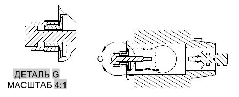

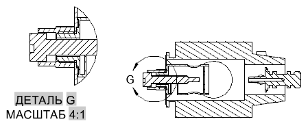

Ребро модели
- Сглаживание
- Задание секущих линий на модели в выносных элементах со сглаживанием.
| применяется для выносных элементов в документации модели |
применяется к выносным элементам AMDETAIL |
- Сглаженная с контуром
- Отображение контура вокруг выносных элементов и задание секущих линий на модели в выносных элементах со сглаживанием.
- Сглаженная с соединительной линией
- Отображение соединительной линии между границей детали и границей выносного элемента. Кроме того, отображение рамки вокруг выносных элементов и задание секущих линий на модели в выносных элементах со сглаживанием.
- Ломаная
- Задание ломаных секущих линий на модели в выносных элементах.
Прим.: Выносные элементы AMDETAIL не поддерживают ломаные линии сечения. Если выбран этот параметр, виды чертежа AMDETAIL ведут себя так, как если бы параметр "Сглаживание" был выбран.
