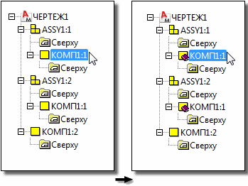

Пример ссылочного компонента
Пример чертежа, который содержит два вхождения сборки "УЗЕЛ 1"; "УЗЕЛ1:1" и "УЗЕЛ1:2". КОМП1 присутствует как в элементе УЗЕЛ1 (КОМП1:2), так и вне его (КОМП1:1). Если выбрать КОМП1:2 в элемент УЗЕЛ1:1 и сделать его ссылочным компонентом, КОМП1:2 в элементе УЗЕЛ1:2 также становится ссылочным компонентом. Это происходит потому, что элемент КОМП1:2 присутствует в двух местах: в элементе УЗЕЛ1:1 и в элементе УЗЕЛ1:2. При этом экземпляр КОМП1:1 не становится ссылочным компонентом.
