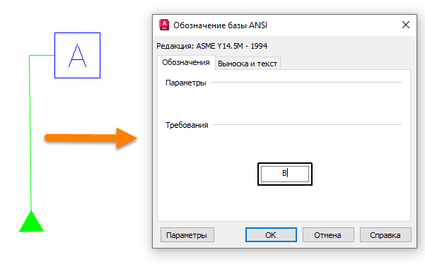

Управление тем, используется ли для идентификаторов автоматическое приращение в обозначениях базы и поверхности.
| Тип: | Переключатель |
| Сохранен в: | Реестр |
| Начальное значение: | 1 |
| 0 или ОТКЛ | В диалоговом окне «Обозначение» (AMDATUMID и AMFEATID) добавляется прописная буква «A». Можно принять идентификатор по умолчанию или вручную ввести требуемый идентификатор при добавлении дополнительных идентификаторов либо при необходимости использования повторяющегося или пользовательского идентификатора. |
| 1 или ВКЛ | В диалоговом окне «Обозначение» (AMDATUMID и AMFEATID) добавляется автоматически приращиваемый идентификатор. Можно принять идентификатор по умолчанию либо ввести идентификатор вручную, если требуется повторяющийся или пользовательский идентификатор. |
Автоматическое приращение идентификаторов выполняется с использованием буквенных символов верхнего регистра, начинающихся с букв A, B, C и т. д. В зависимости от текущего стандарта оформления и редакции стандарта конкретные символы пропускаются.
