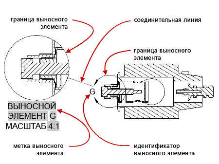

Стиль выносного элемента — это именованный набор параметров, управляющих отображением границ выносного элемента, идентификаторами и метками выносных элементов.
выносные элементы документации модели выносные элементы AMDETAIL

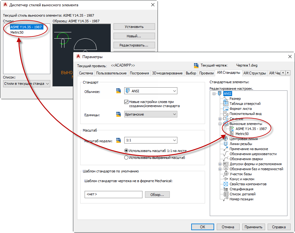

Каждый стиль выносного элемента считается редакцией стандарта оформления. Стили выносного элемента инструментарий AutoCAD Mechanical обозначаются значком , а стили выносного элемента AutoCAD — значком .
Прим.: При сохранении файла чертежа в формате AutoCAD Mechanical 2013 стили AutoCAD Mechanical преобразуются в формат AutoCAD.
Только стили выносного элемента инструментарий AutoCAD Mechanical могут наследовать настройки текста и выносок из главных параметров стандарта оформления.

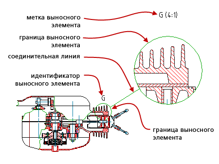

Если высота текста меток выносных элементов и идентификаторов задана как "По имя_текущего_стандарта_оформления", они автоматически используют высоту текста на один размер больше основной настройки базовой высоты. Соответственно, метки выносных элементов и идентификаторы больше, чем текст размеров, примечаний и обозначений. При изменении основных параметров размер текста меток выносных элементов и идентификаторов обновляется автоматически.
Новые стили выносного элемента создаются в Диспетчере стилей выносного элемента как стили AutoCAD. Стили инструментарий AutoCAD Mechanical в нем создать нельзя. Выносной элемент инструментарий AutoCAD Mechanical является частью стандарта оформления и создается автоматически.
Выносные элементы AMDETAIL всегда повторяют текущий стиль выносного элемента, заданный в стандарте оформления. Для выносных элементов документации модели используется текущий стиль выносного элемента и параметры по умолчанию. Пока параметры по умолчанию не переопределены, для выносных элементов документации модели также используются параметры стандарта оформления AMDETAIL.
