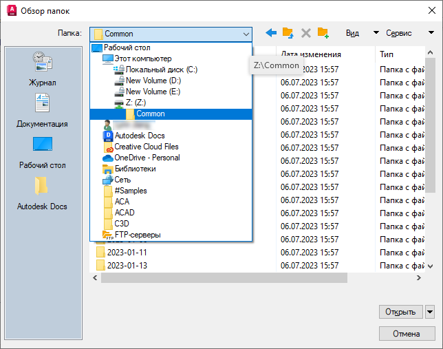

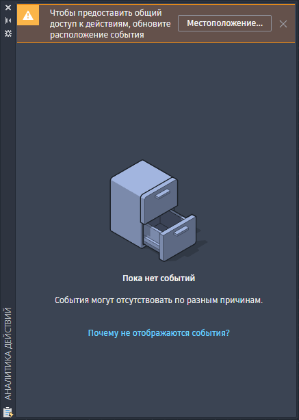

  4. Нажмите «Расположение» на палитре «Аналитика действий».
  5. Найдите и выберите папку, к которой вы предоставляете общий доступ для участников проекта, чтобы отслеживать события чертежа.
    В этом примере внутренний сетевой диск обозначен буквой Z и в качестве общего расположения используется папка Common.
  6. Нажмите «Открыть».

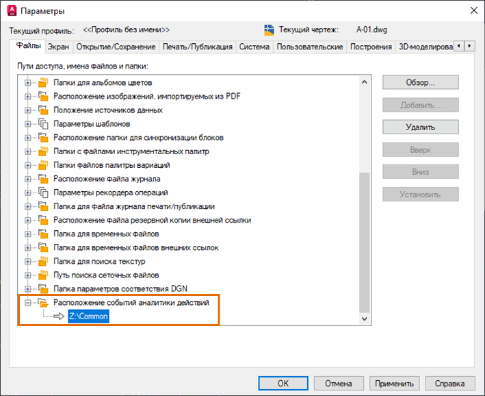

  7. Прим.: Если кнопка «Расположение» недоступна на палитре «Аналитика действий», выполните следующие действия.
    1. Нажмите кнопку приложения > «Параметры».
    2. На вкладке «Файлы» щелкните значок «плюс» (+) слева от элемента «Расположение событий аналитики действий», чтобы развернуть узел.
    3. Выберите текущий путь к файлу, нажмите кнопку «Обзор» и выберите общую папку.
    4. Нажмите «ОК».

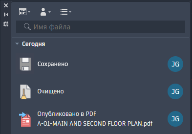

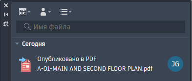

  2. Нажмите «Печать», выберите плоттер или устройство вывода PDF и нажмите «ОК». найти
    Опубликованное событие отображается на палитре «Аналитика действий».
    Прим.: Конкретное опубликованное событие зависит от выбранного устройства или средства вывода.

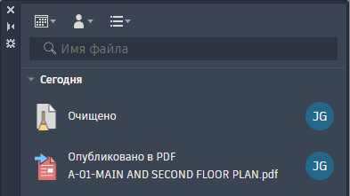

  3. Нажмите «Очистить», выберите «Все элементы» и нажмите «Очистить все». найти
    Событие очистки отображается на палитре.
  4. Нарисуйте геометрию, например окружности и линии.
  5. Сохраните чертеж.
    Событие сохранения отображается на палитре.

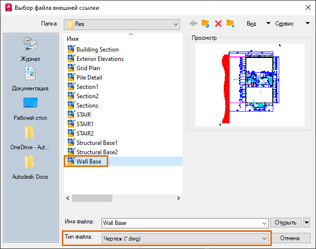

  3. Выберите вкладку «Вставка» > панель «Вхождение» > «Присоединить». найти
  4. Убедитесь, что в качестве типа файла выбран параметр «Чертеж (*.dwg)», найдите и выберите файл Wall Base.dwg. Нажмите «Открыть».

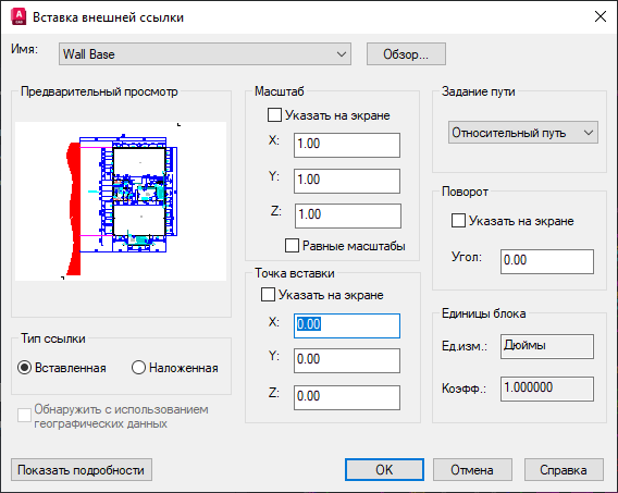

  5. Используйте параметры, показанные на следующем изображении, и нажмите кнопку «ОК» в диалоговом окне «Вставка внешней ссылки».

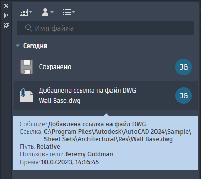

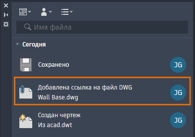

  6. Сохраните чертеж.

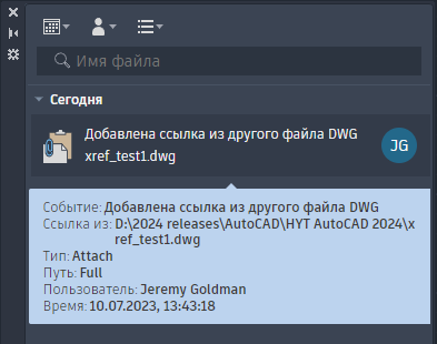

    Событие «Добавлена ссылка на файл DWG» отображается на палитре.
  7. На палитре наведите указатель на событие, чтобы просмотреть сведения о нем.

    Чертеж открывается, и на палитре «Аналитика действий» отображаются события для чертежа.
  11. Наведите указатель на событие «Добавлена ссылка из другого файла DWG», чтобы просмотреть сведения о нем.

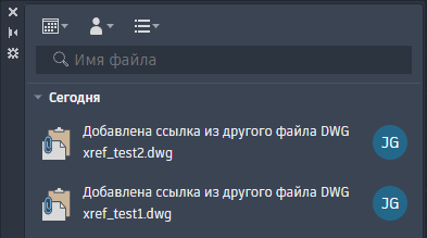

    Теперь присоединим тот же чертеж ко второму чертежу, чтобы увидеть, насколько это действительно удобно.
  12. Создайте чертеж и сохраните его как файл xref_test2.dwg.
  13. Присоедините тот же чертеж в виде внешней ссылки, как это было сделано ранее.
  14. Перейдите к чертежу, присоединенному в виде внешней ссылки. В данном случае — Wall Base.dwg.
    При открытии чертежа событие отображается для каждого чертежа, который ссылается на открытый чертеж.
Прим.: Функция «Аналитика действий» отслеживает события для всех участников, благодаря чему можно легко узнать, какие чертежи ссылаются на определенный чертеж, прежде чем вносить в него изменения.

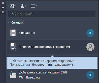

Функция «Аналитика действий» в настоящее время не поддерживается в веб- и мобильном приложениях AutoCAD, AutoCAD for Mac и более ранних версиях AutoCAD. Что же происходит, если участник проекта меняет чертеж в приложении, которое не поддерживается функцией «Аналитика действий»? Воспользуемся более ранней версией AutoCAD.
Прим.: Пропустите этот раздел, если у вас нет доступа к более ранней версии AutoCAD.
  1. Закройте файл xref_test2.dwg в AutoCAD 2024, если он еще открыт.
  2. Откройте версию AutoCAD, предшествующую версии 2024.
  3. Откройте xref_test2.dwg.
  4. Выберите вкладку «Главная» > панель «Слои» > «Свойства слоя». найти
  5. Измените видимость любого слоя и сохраните чертеж.
  6. Закройте чертеж и вернитесь в AutoCAD 2024.
  7. Откройте xref_test2.dwg.
    На палитре «Аналитика действий» отображается событие «Неизвестная операция сохранения».

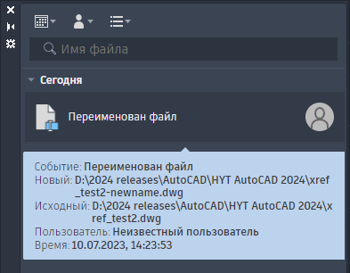

В этом разделе воспользуемся проводником для переименования файла xref_test2.dwg и посмотрим, какой тип события отобразится на палитре «Аналитика действий».
  1. Откройте проводник.
  2. Перейдите к папке с файлом xref_test2.dwg.
  3. Выберите файл, щелкните правой кнопкой мыши и нажмите «Переименовать».
  4. Введите xref_test2-newname.dwg.
  5. Вернитесь в AutoCAD и откройте файл xref_test2-newname.dwg.
    На палитре «Аналитика действий» отображается новое событие «Файл переименован».
  6. Наведите указатель на событие, чтобы просмотреть сведения, включая исходное имя файла.

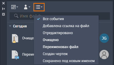

Фильтрация событий
Если в чертежах зарегистрировано много событий, можно отфильтровать их на палитре, чтобы просмотреть конкретные события для определенного чертежа. Например, может потребоваться просмотреть события в определенном диапазоне времени, только ваши события или конкретные типы событий. В данных учебных чертежах представлено не особо много событий, но давайте посмотрим, как работает их фильтрация.

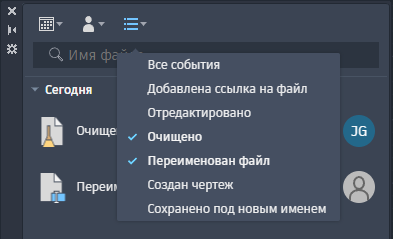

По типу событий
  1. Щелкните раскрывающееся меню фильтрации событий.
    В нем содержатся только события для текущего чертежа.
  2. Выберите тип событий, которые требуется просмотреть.
    Каждый раз при выборе определенного типа событий они включаются и отключаются.
  3. Для просмотра всех типов событий выберите «Все события».

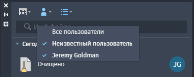

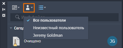

По пользователю
  1. Щелкните раскрывающееся меню фильтрации пользователей.
    Это меню включает только пользователей, выполнивших события для текущего чертежа.
  2. Выберите имя пользователя для просмотра его событий.
    Каждый раз при нажатии имени пользователя внесенные им события включаются и отключаются.
  3. Для просмотра событий всех пользователей нажмите «Все пользователи».

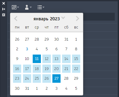

По дате

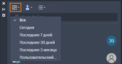

  1. Щелкните раскрывающееся меню фильтрации дат.
    Можно выбрать один из доступных вариантов или нажать «Пользовательские» для задания диапазона дат.

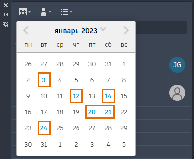

  2. Выберите «Пользовательские».
    Даты, содержащие сведения о событиях, отображаются синим цветом.
  3. Чтобы указать диапазон дат, сначала выберите начальную дату, а затем конечную. Щелкните за пределами календаря, чтобы применить диапазон дат.
  4. Для отображения событий независимо от даты выберите «Все» в раскрывающемся меню фильтрации дат.
