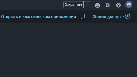

При работе с веб-приложением AutoCAD нажмите кнопку «Открыть в классическом приложении», чтобы открыть чертеж в классическом приложении AutoCAD или AutoCAD LT. Чертеж автоматически сохраняется, а затем открывается в локально установленной версии классического приложения AutoCAD или AutoCAD LT.
Прим.: Команда «Открыть в классическом приложении» доступна только в том случае, если на компьютере локально установлено классическое приложение AutoCAD или AutoCAD LT.

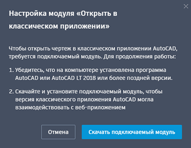

Для использования команды «Открыть в классическом приложении» необходимо сначала установить подключаемый модуль AutoCAD.
  1. В веб-приложении AutoCAD щелкните «Открыть в классическом приложении». Если подключаемый модуль еще не установлен, отображается запрос на его скачивание.
  2. Нажмите «Скачать подключаемый модуль».
  3. Перейдите в папку, в которой находится файл, и дважды щелкните его, чтобы установить модуль.
