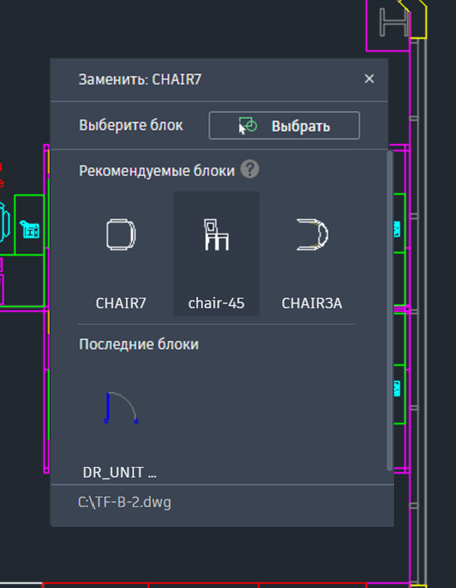

Замену указанных вхождений блоков можно выполнить путем выбора блоков на палитре с предлагаемыми аналогичными блоками.
При выборе вхождений блоков для замены программа предлагает аналогичные им блоки.
При замене вхождений блоков сохраняются масштаб, угол поворота и значения атрибутов исходного блока.
БЗАМЕНИТЬ: замена указанных вхождений блоков на блок, выбранный из списка предложенных блоков.
-БЗАМЕНИТЬ: замена указанных вхождений блоков на блок, выбранный из списка предложенных блоков, в командной строке.
